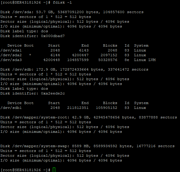

第三步:运行命令 fdisk -l 列出分区信息并记录扩容前数据盘的最终容量、起始扇区(First sector)位置 (图例)
![2.png](/handler.aspx?max_handler=down&action=attach&mode=image&id=1003&s=1)
这时可以看到 Disk /dev/sdb 的物理容量已是 172GB,不过 sdb1 还是原来的大小, 磁柱是从 2048 开始

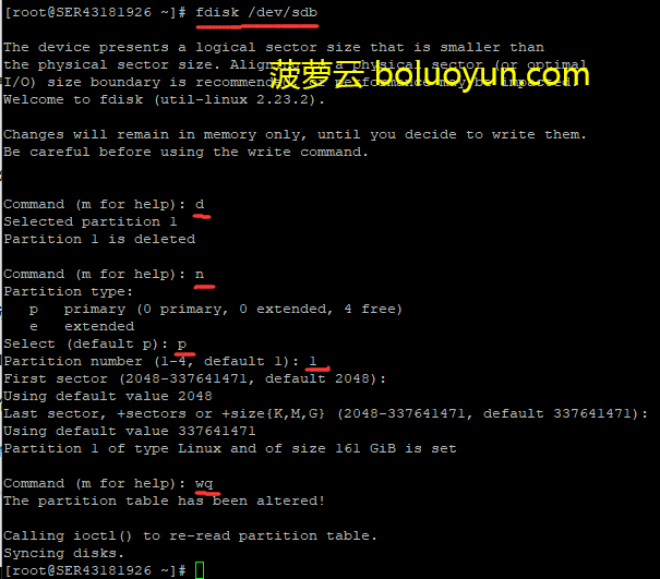

这时我们开始对 sdb 重新分区(不会损失数据)
输入:
fdisk /dev/sdb输入
d 并按回车键,删除原来的分区(删除分区不会造成数据盘内数据的丢失)
输入
n 并按回车键,开始创建新的分区
输入
p 并按回车键,选择创建主分区
输入分区编号并按回车键,这里仅创建一个分区,所以
输入 1输入第一个可用的扇区编号:为了保证数据的一致性,First sector 需要与原来的分区保持一致(在本示例中,
按回车键采用默认值)
输入最后一个扇区编号:因为这里仅创建一个分区,所以
按回车键采用默认值
最后输入
wq 并按回车键,开始保存之前对分区的操作(图例)

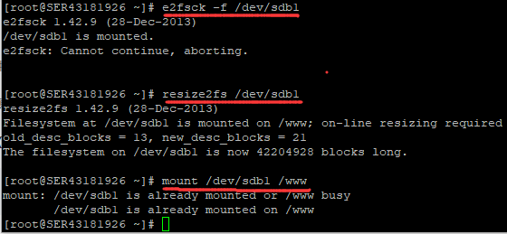

第四步:检查文件系统,并变更文件系统大小
(1)检查文件系统e2fsck -f /dev/sdb1(2)变更文件系统大小
resize2fs /dev/sdb1提示:使用 e2fsck 时,由于系统需要检查并修正文件系统元数据,所以速度较慢、耗时较长,请耐心等待。正确使用 e2fsck 和 resize2fs 指令,不会造成原有数据的丢失。(图例)
![4.png](/handler.aspx?max_handler=down&action=attach&mode=image&id=1005&s=1)
第五步:将扩容完成的文件系统挂载到原来的挂载点(如本示例中的 /www)
输入:
mount /dev/sdb1 /www这时通过 “df -h” 指令即可查看扩容后的分区已经变大了,扩容成功!

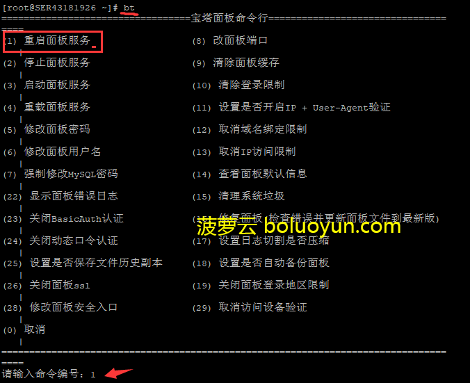

最后一步:启动宝塔面板
输入 bt 命令 启动宝塔命令行然后
输入命令编号 1 重启宝塔面板服务,稍等几秒重启了宝塔面板,就可以在浏览器正常登录宝塔面板了,进入面板后,就可以看到www磁盘已经扩容成功!
