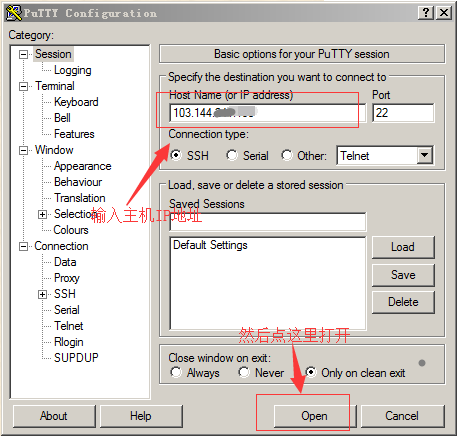

然后打开:

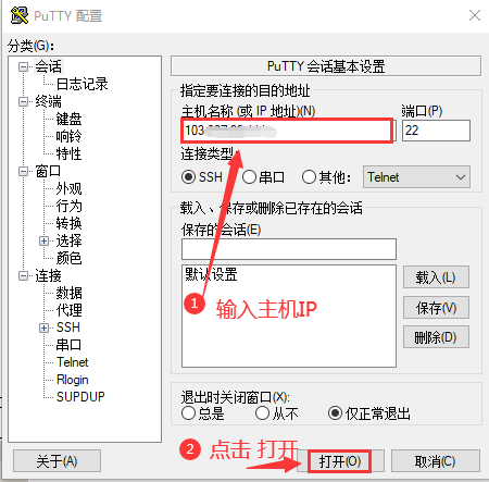

打开putty,默认就会进入Session界面,在此界面上输入host名或ip及端口点击Open就会开始会话连接

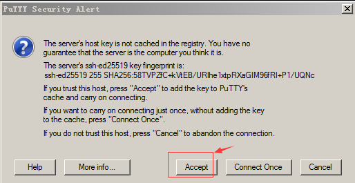

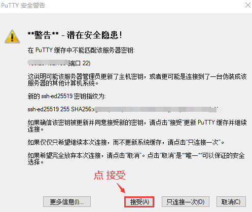

如果是第一连接会弹出ssh-key接收安全提醒的弹出框,选择Accept

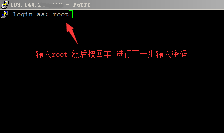

进入此界面则表示连接成功了,要求输入登录名,比如root
然后【Enter】键。如果host名ip不对或者是连接不到服务器,则出现弹出连接超时的提示框。

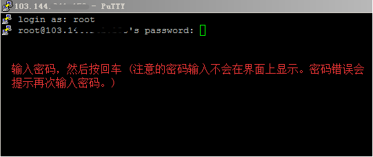

输入密码,输入后按回车键
注意的密码输入不会在界面上显示。密码错误会提示再次输入密码。

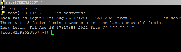

这样就表示登录成功了,可以开始了自己的linux探索之旅了。

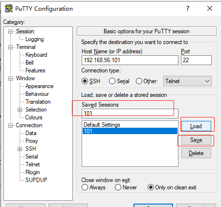

1.保存登录记录功能:
刚开始用putty有点不太习惯没有保存会话信息,每次连接都要输入ip,其实putty是有这个保存session功能。在Saved Sessions 框中输入会话名,然后点击 【save】就会把连接信息保存到会话列表中,下次再打开putty时,选择会话信息点击【load】就会补全连接信息。
